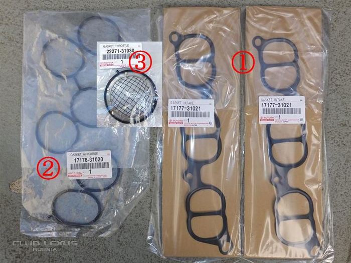

Почему то никто не пишет, что снятием верхней части впуска толком ничего не вычистишь, снимать надо ВСЁ - до блока. Т.е. обе части впускного коллектора, нижнюю с заслонками тоже, откуда открывается чудесный вид на клапана. А самое главное, заранее заказать четыре прокладки (собственно отчего и пишу)!
