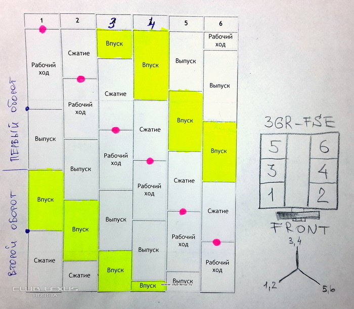

Итоги проекта: узнал много нового, в частности как работает V-образная 6-ка, досконально, по тактам и градусам (очень полезно, когда надо закрыть и залить химией сразу несколько цилиндров), делюсь:
Чистка системы впуска Lexus GS III
Относительно химии - чем же всё таки чистить - НАЙДЕН идеальный рецепт! Для достижения максимальных результатов, ВНИМАНИЕ, надо КОМБИНИРОВАТЬ! Например несколько циклов полоскания например одним 646, по эффективности то же самое как два последовательных цикла с химией и растворителем. Было несколько стойких мест, к ним добавлял карбклинер - по месту, точечно. Потом, пока он не испарился полностью (достаточно быстро), доливал растворитель и уже вместе с ним высасывал шлам.

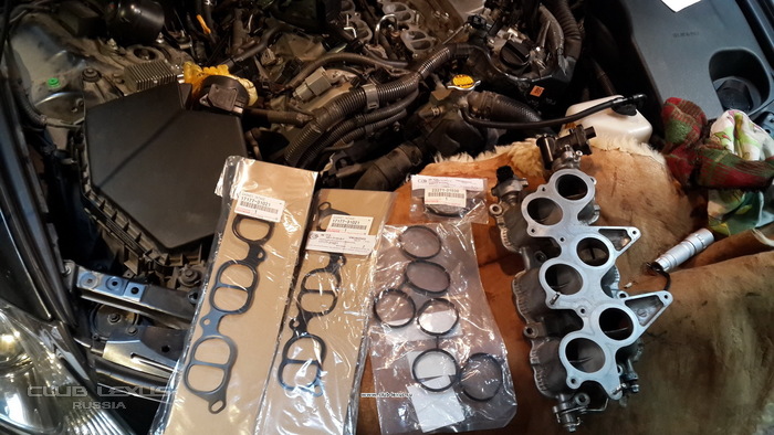

Прокладки все новые поставил, затяжка по дин.ключу, вчера собрал всю красоту на место, попшикал силиконом в цилиндры, продул цилиндры без свечей, со свечами и завёл...

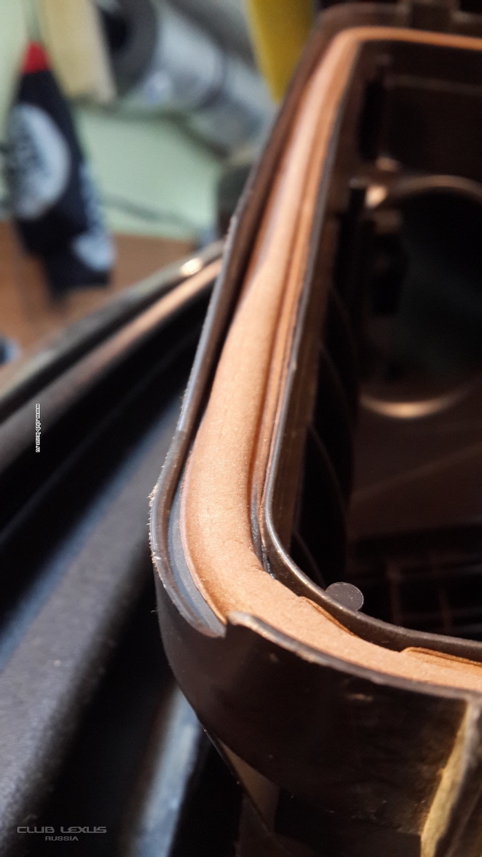

Большинство стоковых хомутов, по совету markii заменены на винтовые, несколько дополнительных, короб проклеен (без подрезки профиля кстати)...
