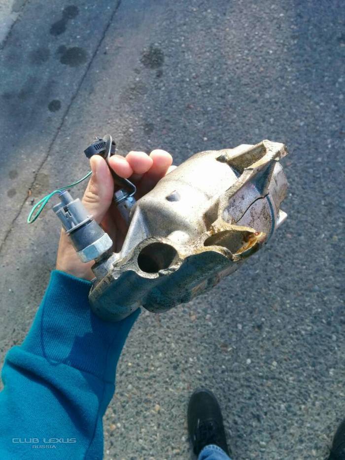

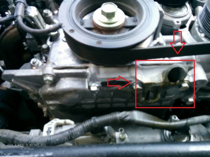

У меня была проблема, после лобового удара: у меня оторвало крепление масляного фильтра, которое находится в передней части двс.

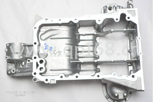

Я купил эту запчасть (12101-31101).
