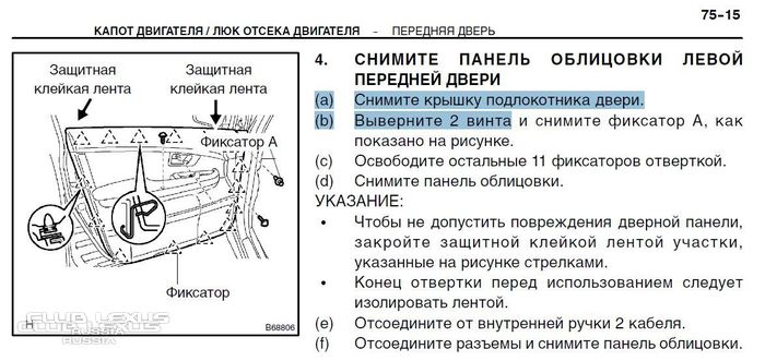

День добрый. Не не могу снять обшивку передней двери. А точнее крышку подлокотника - в мануале просто написано - снимите, а что конкретно и как не могу разобраться. Подскажите пожалуйста.
Винт под ручкой выкрутил, а как ко второму подобраться?

подлокотник обшивки не надо снимать (он, кстати с внутренней стороны саморезами закручен).
снимается "тряпочка-прокладка" в углублении подлокотника, под ней один винт под "+".
еще один под крышечкой-заглушкой, которая за ручкой открывания двери.
это всё!
остальное - клипсы, защёлки...
в инструкции речь видимо про пластиковую панель с кнопками стеклоподъемников, сняв которую, можно отключить разъемы проводки.
