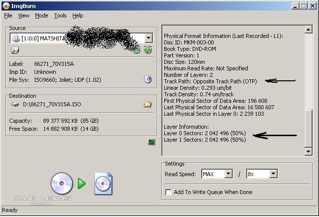

Дело в том, что штамповка может быть записана в 2-х совершенно различных режимах: Opposite Track Path (OTP) и Parallel Track Path (PTP).
Монтируем полученный образ в Alcohol 120 (или другую программу, эмулирующую образ как физический диск), запускаем ImgBurn снова в режиме создания образа и смотрим, что у нас получилось:
FAQ по записи резервной копии штатного диска навигации
В случае, если у нас однослойный диск, либо оригинал записан, как на приведенном скриншоте, в ОТР (с одинаковым количеством секторов по слоям!), все в порядке, переходим к записи диска. (Для последующего контроля рекомендуется скопировать и сохранить информацию о образе, который будет записываться.)

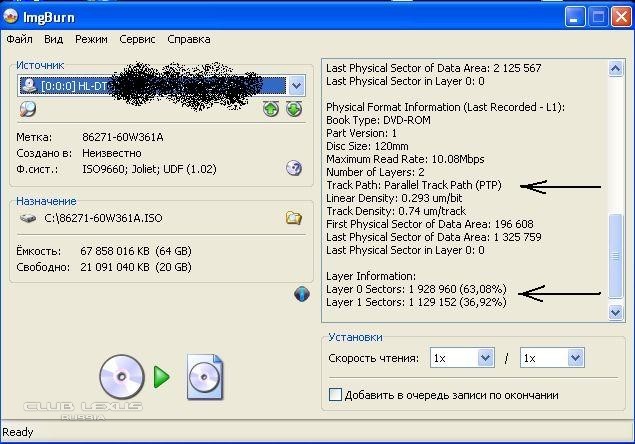

В случае, если диск записан в РТР, ситуация несколько сложнее. Проблема заключается в том, что записываемых болванок для такого способа не существует в природе.
Вот типичный пример структуры диска, записанного в РТР формате:
Хорошо видно, что количество информации, записанное в слоях - разное, что не дозволяется при записи на формате DVD-R. Стандарт DVD+R позволяет фокусы с переносом точки перехода со слоя на слой в небольших пределах относительно "середины". Соответственно, для копирования современных карт подходят лишь диски DVD+R DL.

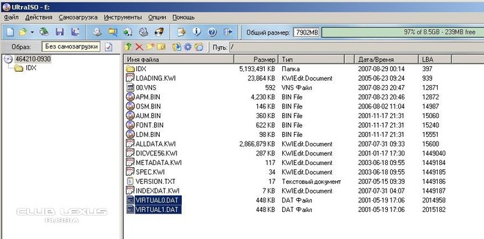

Одновременно должны соблюдаться несколько правил: точка перехода со слоя на слой не может находится далее, чем в секторе 2.074.496 (максимальный размер слоя) и номер сектора для нее должен нацело делиться на 16. Кроме того, размер первого слоя должен быть больше, чем второго. (Рекомендуется прочитать вот это.)
Обычно, при любом способе записи (OTP\PTP) устанавливается по началу второго файла из пары VIRTUAL0.DAT\VIRTUAL1.DAT (2.015.182 на приведенной ниже картинке), DUMY0E.KWI\DUMY1E.KWI или им подобным. (На примере UltraISO)

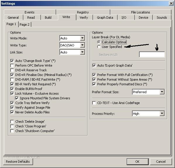

Это позволяет указать правильное значение вручную, в случае, если образ не имеет сохраненной разметки. В ImgBurn это задается вот здесь:

Надо ли где-то в ImgBurn специально менять тип записи с DVD+R на DVD-ROM, или это происходит автоматически. Я записал на 2-х разных приводах тестовый образ, но тип так и остался DVD+R.
10-04-2010
10-04-2010
На последней картинке - первая же птичка стоит перед фразой Auto 'Change Book Type'. Кроме того, для каждого из установленных приводов можно задать принудительную установку на том или ином типе носителя.
Но это совершенно не означает, что любой привод способен выполнить такую операцию. Еще раз - см. текст под первой картинкой.
