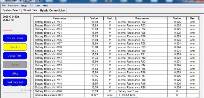

Ребята, привет.
Периодически выскакивает обсуждаемая ошибка, если в нее "провалиться", то увидим следующие данные.
GS450h Check hybrid system и P0A7F
Если же зайти в дата лист и нажать педаль газа, то данные такие.
Просто собрался продавать авто, но с проблемой отдавать как-то неправильно.
Стоит ли менять ввб целиком на б/у из элементов от приуса 12-13 гг? Или ввб еще достаточна живая?
Пробег около 100 тыс км

Дельта уже есть в 0,73В между 8 и 20 парой.
Все что превышает 0,3В уже не в ТУ.
