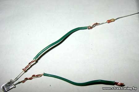

Затем возьмите светодиод и резистор.
Ангельские глазки.
Произведите сборку радиодеталей. Если нет паяльника, то можно все скрепить, как на фото.
Ангельские глазки.

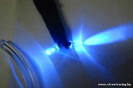

Проверяем с девятивольтовой батарейкой.
Ангельские глазки.

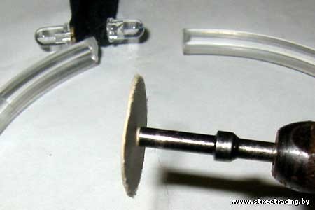

Отпиливаем лишнее, сводим концы в идеальную окружность и гладко шлифуем торцы.
Ангельские глазки.

Далее понадобится надфиль или дрель с насадкой.
Ангельские глазки.

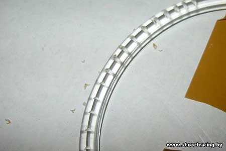

Делаем не очень глубокие насечки кухонным ножом, а затем пропиливаем более глубокие полоски.
Ангельские глазки.

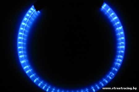

Как видите, кольца ангельских глаз смотрятся очень эффектно.
Ангельские глазки.
Даже, если это оптика четвертого Гольфа.
Или Лексуса Wink
Ангельские глазки.
