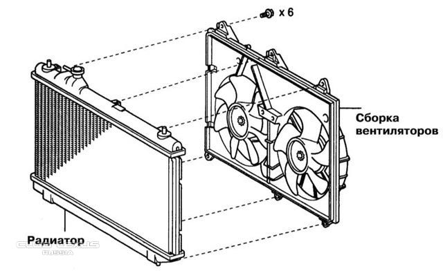

Ну ща был у одного спеца на диагностике..., диагноз: забит (грязный) основной радиатор (не кондеровский)... Нужно: снять мыть и чистить... И, как грит мастер, гарантия, что про эту траблу можно будет забыть...
Правда денег надо 16000 тг. (~130$) , что помоему дороговато...
Может такое быть...?
Я эту процедуру делал. Основной радиатор был грязноват, но не глобально. Помыл+продул, со снятием - не помогло Crying or Very sad
Буду заказывать эл.вентилятор.
Кстати, а у тебя, есть дополнительные эл.вентиляторы, перед радиатором кондея???

у меня на канадце внутри два одинаковых вентилятора .
если промыть напором воды на мойке для предварительного эффекта ( на холодном движке) ?
Нет, у меня просто два вентилятора со стороны мотора...
