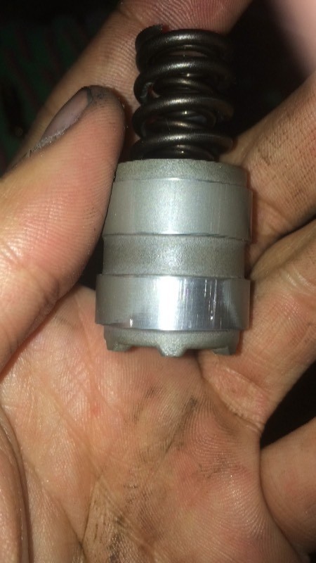

Проблема решена!
При снятие поддона и сливе масла ни чего криминального не было. Масло чистое практически новое. Поддон чистый. Пакеты не горевшие. При снятии гидроплиты было обнаружено помятое кольцо(сальник) на стыке с корпусом коробки(вход в муфту В2) не большие задиры на стенках куда вставляются гидроаккумуляторы(стенки слегка прошёл 2000 наждачкой) гидроплита разобрана и почищена. Соленоиды промыты, сопротивление в норме. Делал один, ушло 7 часов на все. Суди по всему, гидроплиту снимали и при установке перекосило кольцо.
