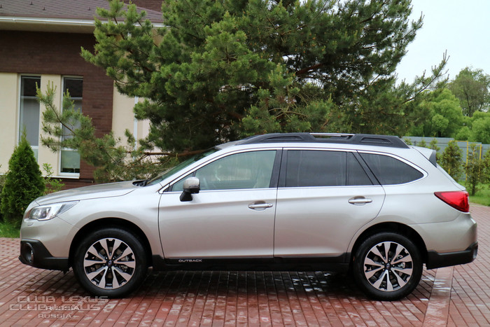

Аутбэк не назовешь завсегдатаем на московских дорогах. И лишь пересев за руль этого автомобиля, я стал выискивать взглядом собратьев по транспорту в потоке. Тогда я и отметил, что все замеченные мной Аутбэки, немного отличаются от "моего". На задней двери массивная хромированная планка – а у меня нет такой. В интерьере проглядывает какая-то «ступенька» с узким дисплеем под лобовым стеклом, тогда как на моей машине такого нет. И еще разные мелочи. Что это, версии, комплектации?
"Рестайлинг!" - я сделал уверенный вывод и успокоился. А оказалось вовсе нет так. Представитель Subaru поправил меня, что "моя" машина - это абсолютно новая модель, следующая генерация Outback, перестроенная заново. Полностью была переработана жесткость кузова, изменена его структура, использованы материалы горячего прессования и так далее. В то же время, конструкторы осторожно сохранили архитектуру и преемственность, не делая резких шагов в области изменения внешнего вида.
Если присмотреться, то мужественные штрихи в экстерьере Subaru Outback больше продиктованы дизайнерскими идеями. Например, серебристая вставка в переднем и заднем бампере на деле сделана вовсе не из крылатого металла, как логично кажется сначала, а просто окрашенный пластик.
Зато в плюсе "честные", черные отбортовки по нижнему периметру автомобиля. Они не только намекают на какие-то возможности вне асфальта, но и на самом деле защищают кузов от воздействия гравия, грязи и прочих радостей легкого бездорожья.

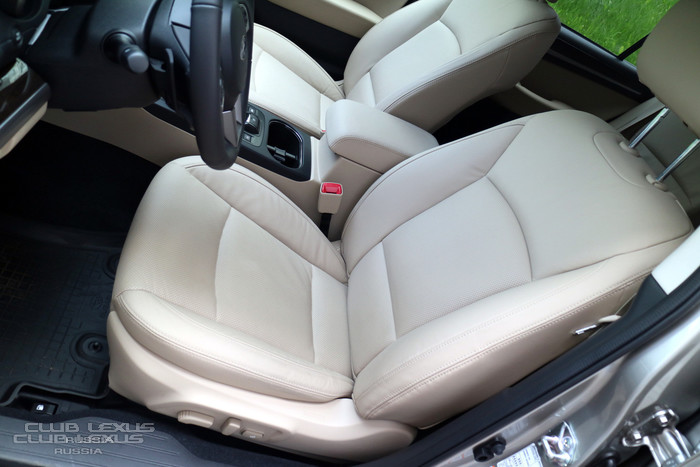

Светлая кожаная обивка визуально расширяет пространство, а в богатом убранстве интерьера на первый взгляд есть всё, что положено сегодня дорогому и престижному автомобилю.
С жужжанием быстрых электроприводов я легко настраиваю под себя водительское сиденье - обзор отличный! Для невысоких водителей сиденье можно высоко поднять - взгляд легко охватывает весь капот, позволяя хорошо ощущать габариты. В то же время, над головой остается много пространства - крыша далеко. Ощущения от посадки немного необычные - их снова можно обозначить фразой "еще не кроссовер, но уже не легковушка".
Одновременным нажатием двух кнопок на дверной панели, я привычно заношу свои настройки сиденья в память и настраиваю зеркала.

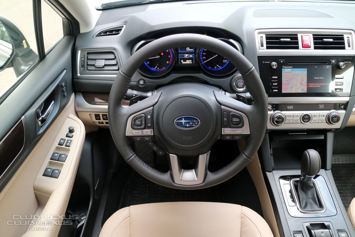

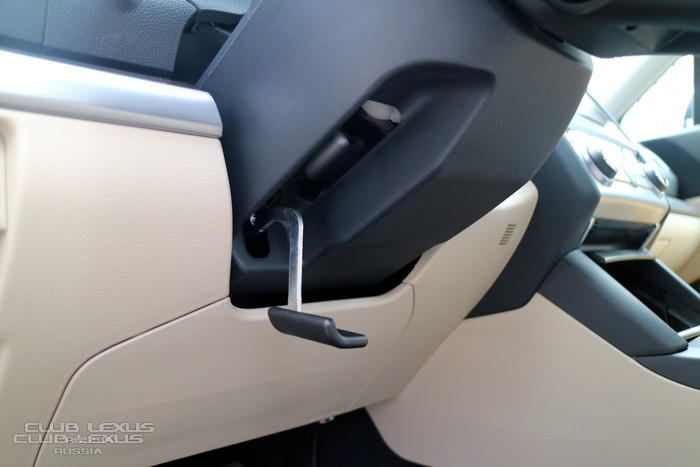

А вот руль немного высоковат, надо опустить. Моя рука шарит по рулевой колонке в поисках узла регулировок и ... натыкается снизу не на кнопки, а на механический рычаг. Привет, "кочерга", давно не виделись!
В поисках какого-то однозначного вывода, мои руки продолжают изучать внутренности Аутбека, передавая тактильные ощущения в напряженно работающий, вспоминающий и сравнивающий мозг. И даже традиционный "щуп торпедо" проходит для меня с высшей оценкой - никакого сравнения с прежними Субаровскими, скользкими и жесткими пластиками. Словно стараясь стереть из моей памяти те ощущения от серой, спартанской пластмассовой доски из 90-ых, пальцы встречают мягкую, упругую, словно резиновую поверхность торпедо нового Subaru.

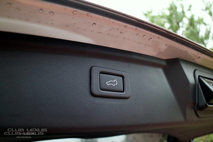

А закрыть багажник электроприводом, в торце крышки есть кнопка. Лексусоводам не привыкать - а многим адептам Субару ранее такие сибаритские штучки были недоступны.

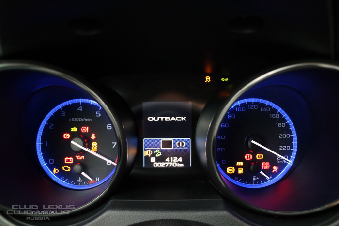

После нажатия кнопки START, мотор Субару заводится с характерной ленцой, будто тяжело прокручиваясь и в сопровождении едва слышного, но непривычного рыка. А вот работа этой оппозитной "четверки" после запуска стала для меня открытием - удивительное, практически полное отсутствие вибраций и звуков на холостом ходу!
Развеять сомнения, что мотор вообще заведен, я смог лишь бросив взгляд на приборную панель, которая на миг взлетевшими стрелками выдала запуск двигателя.

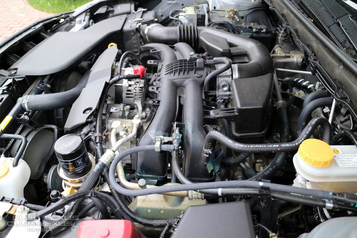

"Паук" впускного коллектора, раскинувший свои лапы-трубки по цилиндрам - визитная карточка Субаровских оппозитов. Интересно, что инженеры решили не скрывать конструкцию под декоративными листами пластика, обычно накрывающими современные моторы от лишнего внимания к деталям.
Поэтому двигатель весь как на ладони. И многое под капотом - необычно. У Subaru Outback я не нашел под капотом классических металлических элементов, формирующих спереди кузовные арки, так называемые "брызговики" идущие от чашек амортизаторов. Вместо них здесь ... просто пустые места, которые отделяют моторный отсек от колес лишь тонким пластиком подкрылков! Зато на крыльях по соседству - специальные "лепестки" изолирующие от грязи и шума.
Традиционной, металлической передней панели в её привычном воплощении, которую мастера-кузовщики часто называют "телевизор" под капотом Аутбека я тоже не обнаружил. Лишь пара металлических "ушей" с упорами.
Даже масляный фильтр, расположенный вертикально, прямо сверху. Зато как менять-то его удобно! И предусмотрен даже заботливый бортик вокруг площадки, не позволяющий возможным каплям масла что-то испачкать при замене.
Атмосферные бензиновые оппозиты Subaru носят индекс серии FB (в данном случае - FB25, где последние цифры это объем) и оснащены распределённым впрыском топлива. Это вовсе не старый двигатель (который субаристы называли "ежиком", за код EJ) , но за время своего жизненного цикла его уже не раз модифицировали и дорабатывали в угоду повышения отдачи, экономичности и работы с вибрациями и шумом.
Доработанный FB25 выдаёт ... 175 л.с. Это разумная цифра для четырехцилиндрового атмосферника, но ... хватает ли их довольно крупному и полноприводному Аутбеку?

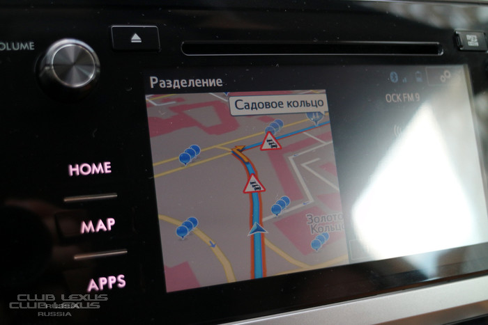

Но при всем, заявленном в этом медиацентре богатом функционале, комфорт использования оставляет желать лучшего. Пусть его бликующая и маркая поверхность, моментально собирает на себя пыль. Это еще понятные издержки модного нынче, черного глянца.
Эта "голова" непростительно медленно, до пары секунд реагирует на любые управляющие действия. Масштабирование пальцами тоже работает дергано, никакой плавности. Напоминает недорогой, тормозной планшет на android. Кроме того, русифицированное меню местами изобилует мелким и плохочитаемым шрифтом.
Есть претензии и к навигации. По Москве система не раз критически ошибалась, путала развязки, явно страдая от устаревшей информации.
Но, если быть честным: а многие ли пользуются штатной навигацией своих автомобилей при передвижении по Москве? Я, например, нет. И при всех недостатках Яндекс-Навигатора (а это очень неудобная система отображения поворотов, развязок, предупреждений и так далее), за информацию о пробках и своевременное обновление карт, пользуюсь в машинах именно им.
Да, безусловно, "колхозное" крепление телефона или планшета вовсе не красит интерьер. Куда удобнее смотреть на штатный экран. На Аутбэке подсказки штатной навигации еще и дублируются прямо в центр приборной панели - очень удобно!
Кроме того, надо признать, Аутбэк очень заблаговременно и внятно предупреждает о необходимости маневра по маршруту, как на двух экранах, так и мужским баритоном. Правда, делает это немного странно - не только приглушает звук музыки, но вещает после этого из динамиков как-то по диагонали, по ощущениям откуда-то сзади справа. При этих подсказках в Субару меня всегда посещало впечатление, что я слегка оглох на одно ухо
Но в целом - всё-равно, с штатной системой комфортнее. И ради эксперимента, я не ленился, каждый раз забивал свой маршрут сразу в два устройства. В айфон с Яндекс-Навигатором и в штатную навигацию Аутбэка. И сравнивал. Увы, штатная навигация непростительно много ошибалась. Но с другой стороны, когда их ведения по маршруту с айфоном совпадали, штатная система направляла меня гораздо более внятно, компенсируя невнятные указания Яндекс-навигатора на развязках. Так я и ездил, с двумя навигаторами. Нет в жизни совершенства!

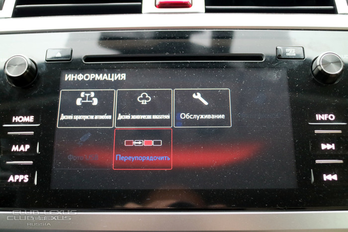

Зато головное устройство Аутбэка, если полазать в меню, показывает еще множество разной интересной технической информации.

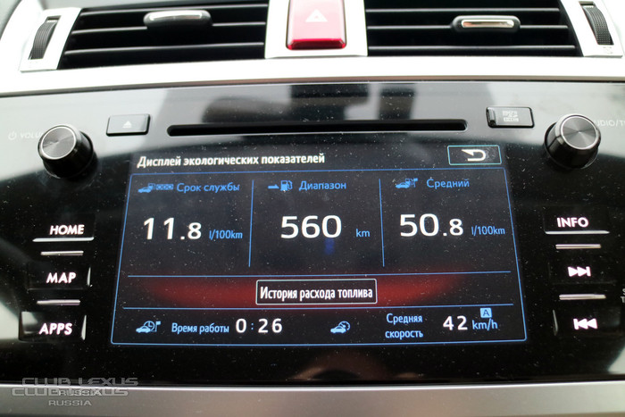

А что же у этого чудо-оппозита с расходом топлива? - неизменно спросит меня читатель.
Могу ответить фото.
Правда, на самом деле, не стоит верить обеим цифрам оттуда. Как безумным 50 литрам, так и оптимистичным 11.
Производитель обещает расход 95-го около 7 литров на сотню в смешанном режиме. Буду честен - реально у меня получалось почти вдвое больше. Да, я не жалея топил на газ на коротких участках, привыкая к машине и оценивая возможности. Да, я немало времени провел и в "мертвых" пробках. Но в то же время были в моей эксплуатации и участки трассы по 30-50 км., с равномерной скоростью около 100 км/ч. Я думаю, при разумном подходе, средний расход топлива Subaru Outback, в наших условиях можно держать в пределах 12 литров на 100 км. Но это никак не 7 литров. И даже не 10. Забудьте.
