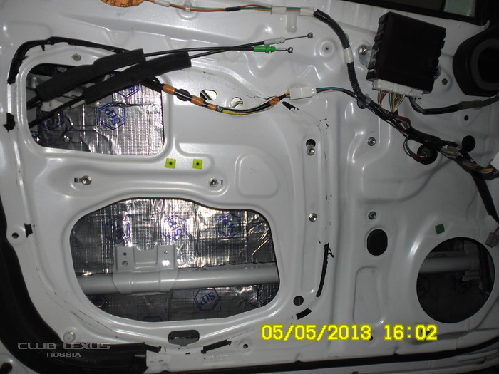

всем привет, на днях нашел источник дребезга в двери пассажира, который меня успел довольно сильно утомить. отчетливо грохотало при проезде через гребенки искуственных и естественных неровностей на дорогах необъятной. при тщательном разборе и скурпулезном изучении было выявлено что в моем случае брякал блок управления стеклоподъемниками и провода внутри даери
источник дребезга в дверях
решение
между верхней кромкой блока и поверхностью двери было какихто миллиметр или два. и он весело резонировал под музыку или неровности дороги, долбаясь об железо. болты все были закручены хорошо, видимо болтается в силу малой жесткости пластины которая держит блок и пластиковых пистонов под саморезы.
плюс звенят провода, тоже в такт музыке. решение:
видео : uploader.download/d/hard (на форум не лезет)

в итоге идеально тихие двери!

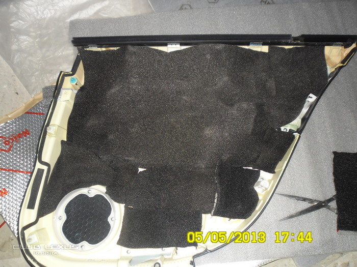

Советую сделать обесшумку дверям. Её очень с завода не хватает
19-04-2016
19-04-2016
ну я напихал всякого, не без этого.

напихать - одно, а зашумить - совсем другой эффект Smile

ну, я так и сделал. просто выразился попроще
