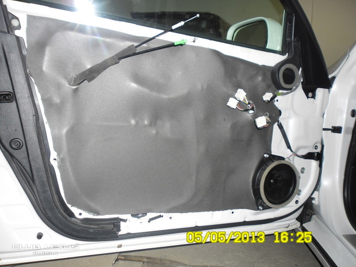

между верхней кромкой блока и поверхностью двери было какихто миллиметр или два. и он весело резонировал под музыку или неровности дороги, долбаясь об железо. болты все были закручены хорошо, видимо болтается в силу малой жесткости пластины которая держит блок и пластиковых пистонов под саморезы.
плюс звенят провода, тоже в такт музыке. решение:
