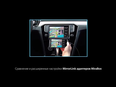

Наткнулся на несколько вариантов подключить iPhone к штатной голове
1 - www.youtube.com/watch?v=5ZsiGIbk1ws
2 - inventcar.ru/ip...uncategorised/63-car-appletv
Написал письма и тем и тем, жду ответа. Для меня, как не для Москвича удобнее второй вариант,
не нужно курочить торпедо а подключить все через штатный AUX (Хотя в первый раз слышу что видео через него можно кинуть)
Докладываю (Сразу оговорюсь что все это мои теоретические умозаключения после поиска по форумам, просмотра видео и общения с некоторыми продавцами)
Покупаем MiraBox link Названия у них разные но коробочки обычно одинаковые. Можете приобрести в Москве но цены на абсолютно ту же продукцию умножена на два!
Получаем два варианта подключения.
1й вариант (имеет ограничения) - Через штатный AUX в подлокотнике. Для этого приобретаем Video - AUX кабель link Питание в подлокотнике так же есть. А учитывая что подлокотник у нас многоуровневый то кладем коробочку на дно и забываем про нее.
Минусы данного подключения: Блокируется видео при движении! Как решить данную проблему без разбора торпедо я увы пока так и не нашел. Очень надеюсь что кто то подскажет.
2й вариант: Требует поиска умельца и разбора торпедо, но при этом функция будет работать и в движении. Необходимо докупить кабель подключения AV link Ценник за отрезок кабеля (себестоимостью 10 центов за 1000 штук) мягко говоря не самый гуманный. Чувство что меня пытаются нае...т не покидает, поэтому надеюсь что подскажут где купить подешевле.
Видео и информации в сетях куча. Только лишь один из примеров
