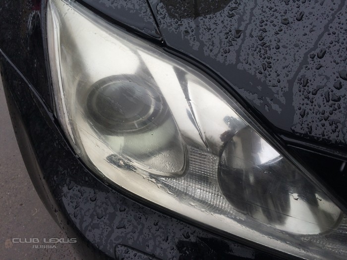

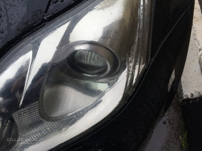

Одна фара точно менялась. AFS работает. При включения фар "проверку" вверх/вниз линзы не делают. Только по принуждению (нашел на форуме выключить афс, а после включить), делает движение только водительская. Именно она постоянно сбивается, падает вниз. Раз в неделю точно. Так же она имеет дефект, будет видно на фото.
На левой фаре сломалось наверное что-то, пластмасса вокруг линзы гуляет, может закрывать пол линзы. Сначала думал типа чтобы не слепить встречку, но на всех остальных IS не встречал такого.
Освещение фар сильно отличается. Если закрыть левую, от правой почти света нет (туманка освещает ярче). Правая - желтая и мутная. Иногда потеет. Лампочки менял местами - все норм.

Стекло/пластик правой фары уже не спасти.
