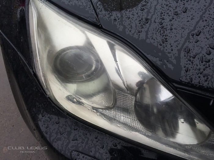

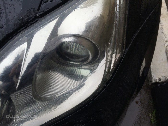

Одна фара точно менялась. AFS работает. При включения фар "проверку" вверх/вниз линзы не делают. Только по принуждению (нашел на форуме выключить афс, а после включить), делает движение только водительская. Именно она постоянно сбивается, падает вниз. Раз в неделю точно. Так же она имеет дефект, будет видно на фото.
На левой фаре сломалось наверное что-то, пластмасса вокруг линзы гуляет, может закрывать пол линзы. Сначала думал типа чтобы не слепить встречку, но на всех остальных IS не встречал такого.
Освещение фар сильно отличается. Если закрыть левую, от правой почти света нет (туманка освещает ярче). Правая - желтая и мутная. Иногда потеет. Лампочки менял местами - все норм.

Исходя из всего выше перечисленного думаю обратиться в кампанию, в которой поменяют линзы, знаю что АФС работать не будет, но мне он не особо понравился, ибо дрожь пучка света раздражает.
Стекло/пластик правой фары уже не спасти.
Вопрос. Подойдет ли стекло с галогеновой фары? (они просто самые дешевые для покупки, как донора).
Что вы думаете, если поставить по 2 линзы в фару? Или ограничиться одной? Не будет ли колхозно смотреться?
Привлекают прямоугольные линзы, но только без колхозных ангельских глазок.
Так же в планах покраска пластика в черный и второй поворотник в уголке фары.
p.s.: поиск юзал, но т.к. вопросы все равно остались, да и хочется услышать мнения форумчан, создал темку
Во-первых реально найти такие фары не с десятилетней машины. Такие фары ставились в плоть до 2012 года на "не лухари" комплектации.
Во-вторых можно купить галогеновые и заменить внутрянку из своих - это будет самый бюджетный вариант. Потеть фары не должны вообще! Нужно внимательно осмотреть корпуса на предмет трещин и наличие защитных колпачков.
Ilya Golovichev писал(а): Во-первых реально найти такие фары не с десятилетней машины. Такие фары ставились в плоть до 2012 года на "не лухари" комплектации.
мне тоже нравится этот вариант, поэтому и интересуюсь, одинаковые ли корпуса у моих и галогеновых (если задняя часть моих целая, то рпосто стекло поставить)
Линзу все равно хочу квадратную)
Может и можно найти в хорошем состоянии, но фары в хорошем состоянии расклеивать ради покраски в черный не хочется
