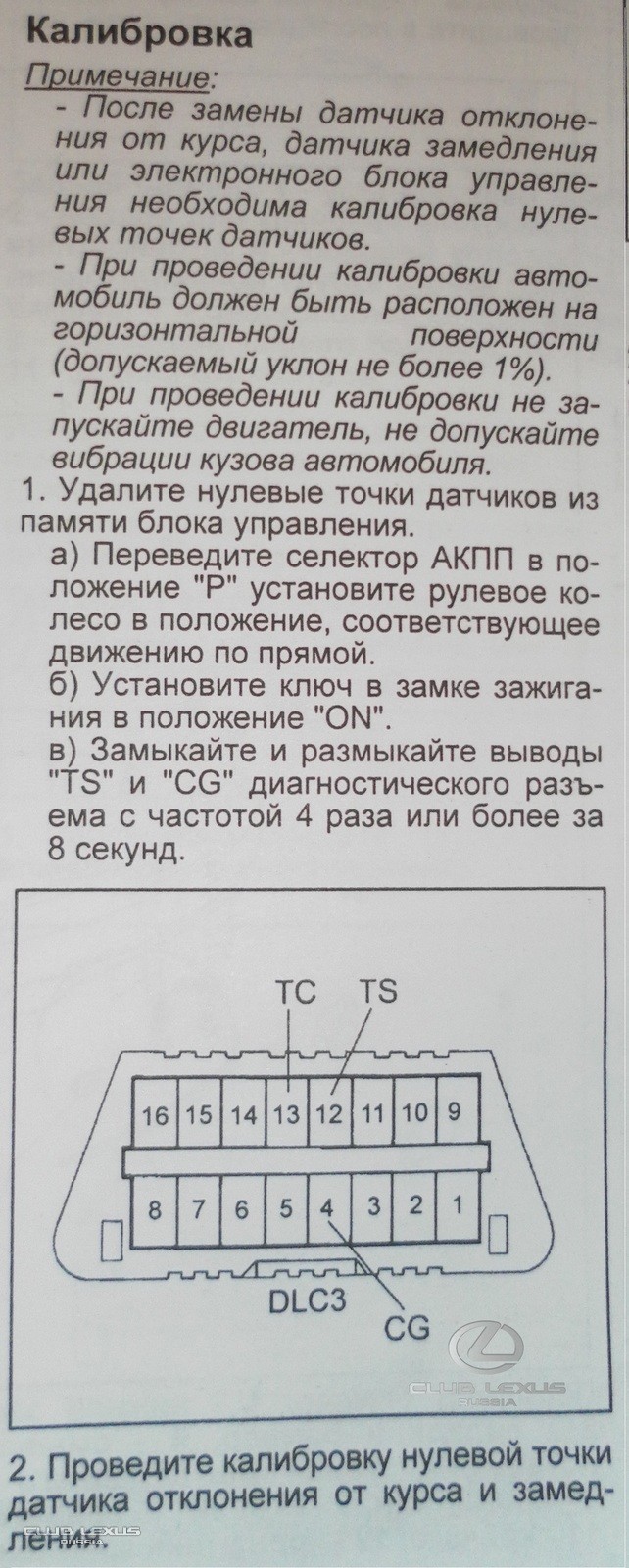

вероятно сбросили все ошибки китайским сканером и надо теперь откалибровать датчик угловых скоростей, если не ошибаюсь.
Я делал, сейчас поищу как

вот ссылка link
я делал от слова "калибровка" до слова "проверка". Что там в проверке написано я не понял.
es300 2003 араб белый

вот для наших в оригинале. Калибровка описана на стр.11

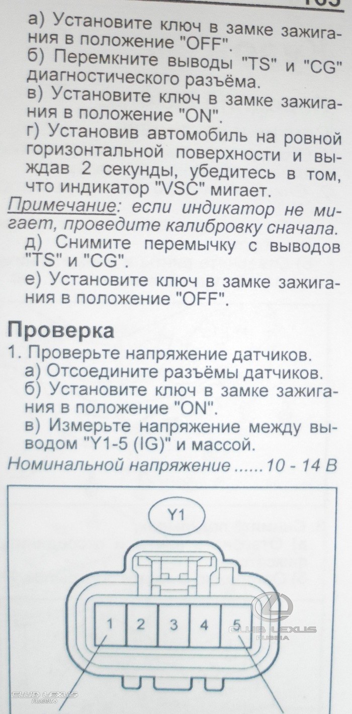

Вот на картинках написано, что нужно делать. Делаем до пункта "е". Разъём, который нарисован на первой картинке находится под рулевой колонкой. Контакты, которые нужно замыкать, подписаны на первой картинке. Разъём со второй картинки нас не интересует.
Если страшно делать самому, то надо поехать к какому-нибудь автоэлектрику и он всё сделает сам. Может будет контакты замыкать, может компьютер к машине подключит.
