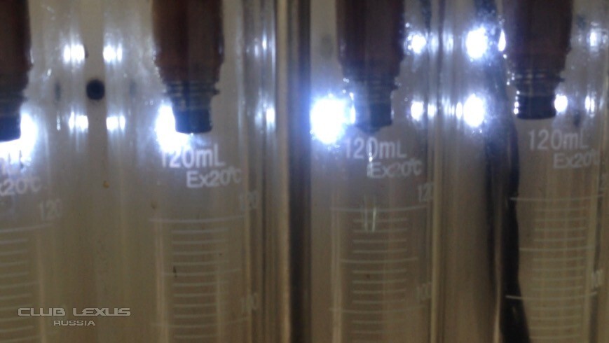

Артем127 писал(а):
Stash писал(а):
Alekskim13 писал(а):
Без проблем, только единственное у меня мастер уплотнительный кольца резиновые снял, они стоят на кончике распылителя, куда отправить если что?
Кстати да!! На стенд берут только с резиночками
На стенд резиночка совсем не нужна.
Артём как не нужна. Там топливная рампа имитирующая реалии )) В неё вставляются форсунки. Я приехал без резинок и пришлось колесить обратно домой за ними. Видимо о разных стендах мы говорим. Я фото кидал того стенда.

dimazey писал(а):
XYG писал(а):
Имеем 2 RX у одно проблема по утрам а у Другова вот m.youtube.com/...e=youtu.be&v=95gkKKy3ZUA
Всё сняли, отбраковали мертвые форсы, мыли сутки более живые и итог
А как отбраковали мертвые?
После установки на стенд визуально был видны проблемы с распылом?
Мне кажется в интернете есть куча видио, а так визуально. Подали струю, а после остановки продолжала капать, это к примеру или кривая струя.

Ну вот к примеру, чётко видно что резинок нет и не надо. Кстати каплю на 3 форсунки видно
Ужасно работает двигатель на RX400H Выручайте!!!
Я не знаю есть ли колечки внизу, но я вел речь про колечки вверху возле разъема которые.

Stash писал(а):
Так там всё в колечках *зато мы теперь знаем что для стенда нужны только верхние
