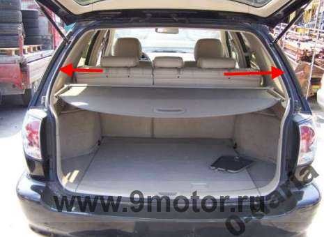

для себя знаешь какой способ нашли раскачки?
Открываешь дверь багажника, упираешься в задние стойки кузова (левой рукой в левую, а правой в правую) и раскачиваешь машину в поперечном направлении. Второй человек лежит под машиной и щупает все рачаги и слушает подвеску. Кстати, очень эффективный способ и не требует больших усилий Smile
