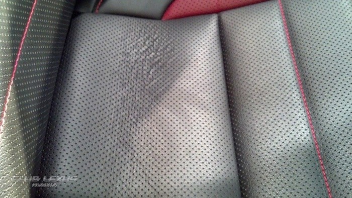

Прочитал в этом отзыве Lexus NX о подобном дефекте:
Дефекты кожи в салоне Lexus NX
Shocked Это как? Кто-то еще с подобным сталкивался? Новая машина!! Жду свой NX 300h в апреле. Уже морально смирился с тем, что придётся платить прилично дороже, чем рассчитывал. Но такие моменты настораживают! Отзовитесь, кто в теме?

Мое мнение -
1) это не кожа промялась а поролон на которую всегда клеится перфорированная кожа, как в данном случае.
2) Перфорация - очень тонкая кожа да еще и в дырку - вот и результат таких мелких заломов. Но это не дефект, это нормальная ситуация - просто кожа растянулась. когда она встанет на место - этот дефект должен пройти.
Мое мнение личное что в NX сильно тонкая кожа - я видела в других моделях кожу толще - более эластичную и плотную.
Если кожа будет протираться, то это другой вопрос - некачественная обработка и окраска/ толщина и качество не соответствующее должным нагрузкам - думаю это можно будет предъявить производителю как дефект.
Вообще в свое время я тоже насторожилась данному посту, но когда была на тесте - не заметила таких косяков на тестовом авто.
Будем надеяться что у нас такого не будет))
PS вообще не забывайте что за кожей необходимо ухаживать - 1 раз в неделю протирать спец. очищающими и увлажняющими средствами. И тогда она будет красивая и долговечная.

RXer писал(а):
Это как?
На высоко качественный кожзам похоже.

Ирина Бонд 72 писал(а):
Мое мнение -
Не думаю, что поролон может давать такой эффект. Скорее поверил бы, что на кожу пролили что-то агрессивное, средство какое-нибудь. Я езжу на Лексусах с перфорацией много лет. На бывшем RX гибридном кожа с перфорацией тоже была тонкая, но единственный эффект для неё был растяжение. Сидушка была с пузырём после 100 тысяч. Это в ателье перед продажей мне вылечили, шов вскрыли и натянули, стало почти как новое.
Про ухаживание за кожей тоже в курсе, я педант и очень аккуратно отношусь к салону. Но тут же речь о новой машине.
К сожалению, ни в каких тестах и обзорах про такие моменты не пишут. А очень бы хотелось узнать, как дело обстоит на самом деле...
Едиентвенный выход :
Нужно ехать в салон - смотреть там салоны авто.
Поднять вопрос менеджеру в салоне - послушать что он скажет.
23-01-2015
Этот дефект скорее всего от джинсов, точнее заклёпок на них. Классические повреждения, когда часто лазают взад-вперед в одежде со всяким травматическими выступающими фишками (молнии, клёпки и т.п.) Машина со стенда (а может и с тест-драйва) и совсем новая, популярная. Я думаю, через неё, без преувеличения тысячи уже "пролазили". Не удивляет этот износ, но тем не менее намекает, что может быть при неаккуратном обращении у обычного владельца через несколько лет.
Тот отзыв писал я и похоже, что это была особенность конкретной машины. Сегодня 2 часа делал тест драйв на NX300h и с кожей все было вроде нормально (хотя особо и не приглядывался). Машина прада была со светлой кожей: возможно, что на ней просто незаметно.

Добрый вечер . " Классические повреждения" от джинсов , за клепок, молний имеют совершенно иной характер . Хоть минимальную царапину видете?
Паралон - набивка сидения, ни когда не имели клеевой основы с кожей или иным материалом, система крепления традиционная.
Толщина кожи в автомобилях опять же стандартная 1.4-1.7 мм, перфорация как таковая не влияет на органолептические свойства кожи .
Кожа , если это натуральная кожа, в чем есть сомнение, естественно будет протираться. А чем Вы там раз в неделю ее протираете производителю мало интересно , и кстати, про увлажняющие средства, кто нибудь может объяснить механизм " увлажнения"?
Вариант , при котором, что то было пролито или предпродажная у дилера была проведена с использованием агрессивных ср-тв , более вероятен. Еще как версия брак . Додж Рем, МБ-212, Ауди А4, все новые , по разному выраженный но очень похожий дефект , именно в этом месте. Длина этого куска кожи была длинее на 1-1.5 см, она или наружу или внутрь собиралась подобными складками, исправляли ушиванием по длине. Сама не расправится .
