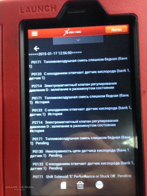

Check и VSC[/img]

2714 и 0771 это соленоиды
Но я безусловно топливную буду смотреть в эти выхи

тут очень похоже на следствие именно плохо очищенной, или скорее всего вообще не очищенной системы..
отсюда ошибки по лямбдам, а ошибки по соленоидам следствие неверной, не ровной работы мотора.
просто так автоматы у нас редко ломаются.
