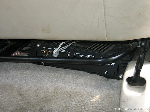

Я себе ставил активный саб и остался доволен.
Под пассажирским сидением обнаружили штатный саб размером с две пачки сигарет. От него бросили шнур. Подключили бочку Pioneer стало гораздо лучше. Я этого и ожидал. У меня стоит штатная магнитола Nakamichi и звуком я доволен.

я не заморачивался и сабовый усь запитывал через высоковольтный вход от задних колонок

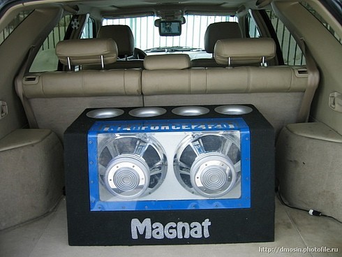

ЗЫ. Магнат хорош! Very Happy

А я сделал еще проще и дешевле - поставил активый саб Caliber за 120 баксов. запитал с выхода на встроенный саб с головы.
единственная проблема - регулировка - в багажнике. но к этому быстро привыкаешь - ставишь одну настройку и задываешь об этом.
мне нравится, и снимается быстро, и бубухает что надо. я его не больше, чем на 15% мощности ставлю - просто для мяса.
