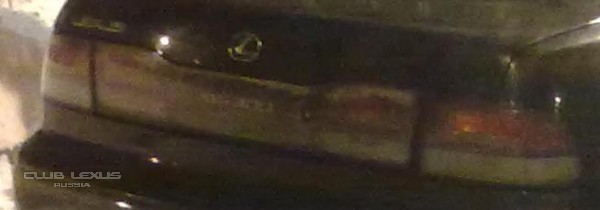

Реишл восстановить выцветшую эмблему на заднем стопе и окантовку фар.
Все началось с того что приехал на полировку фар, а там пошло поехало. Обклеили по периметру малярным скотчем надпись и окантовку. Вырезали излшнее, зачистили наждачной бумагой, обезжирили. Покрасили из балончика. Сняли малярный скотч и газеты. Красота как новое. Процесс занял 2 часа самое долгое это обклейка. Можно сделать быстрее использую пластилин и валик. Замазываете все пластилином в нужных местах прокатываете валиком или скребком и снимаете платилин. Красите затем убираете все лишнее. Но тогда прокаршиваются только верхние части, а бока остаются черные. Но это уже ньюансы. Зато время экономится очень сильно.
На солнце блестит как родное.

Быстрое решение, главное еще лаком сверху для блеска залить.

Молодцы! Летом займусь тем же, так как сздаи вид ужасен из за помутневшей с подтеками пластмасски, закрывающей надпись (GS 300)у меня.

у меня вообще эта планка без стекла(снял нафиг, ибо потело, было потрескано и вид ужаный) и ниче) отлично смотрица)) пока не говорю, что она без стекла -никто и не палит этого

буду очень признателен если расскажете мне как разобрать на лешем эту центральную канитель...
З.Ы. летом пробовал, но чет не получилось...и потеет она у меня, и грязная уже внутри....

что ни кто не расскажет как разобрать заднюю центральную панель с фарами...???

как и фары. греть и разбирать. ничего сложного

Ясно. То есть все сидит на термо-герметосе.

так точно. на днях буду убирать наверное надпись Ариста. чтоб просто фонарь был

а че там фотоотчетить?) у меня то стекло снимать не надо. он у меня уже без стекла)
На чём сидит сама эта надпись? Amd Smiling
