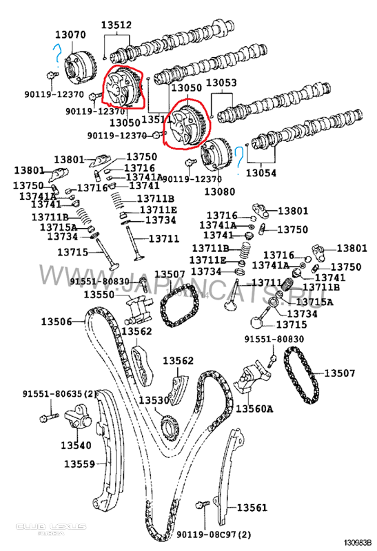

у кого нибудь есть список по замене муфты и всего что прилагается к ней для gs450h 2007 года?
10-07-2014
10-07-2014
и опять же вопрос, многие пишут про цепи... а если взять вот эту ссылку, то там не слово:
club-lexus.ru/faq/index.php?article=788
Так стоит заморачиваться цепями или нет?
и если я правильно понял, то код муфты в моем случаи 13050-31131, верно?

Муфты я как понял по схеме 4? Но меняем мы только две?
