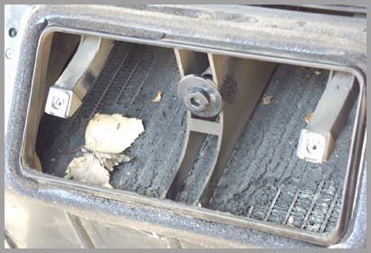

Вот что обычно прячется под торпедой:
Запах пыли при включении кондиционера
Пока думаю как добраться без хирургии.
