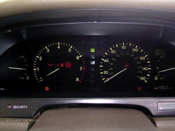

П.С. К тому же загорелась лампа масла(жёлтого цвета), видимо коробки. Уровень полный.
OlegBlohin писал(а): Всё сделал как ты сказал. Контакты нормальные. Скорости не появились. Как можно прозвонить?
Сделай же диагностику наконец!!!
А масляных лампочек две - одна на давление, а вторая на уровень. Какая из них? Причем обе от двигателя...
