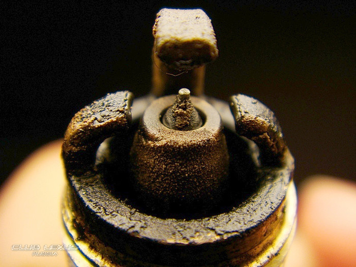

Нужно не думать что поможет замена, а делать диагностику....
закоксовка колец
Выбор моторного масла для Lexus GS III с приличным пробегом
износ 5ц и масложор
износ и зависание клапанов от отложений
сломаные кольца
