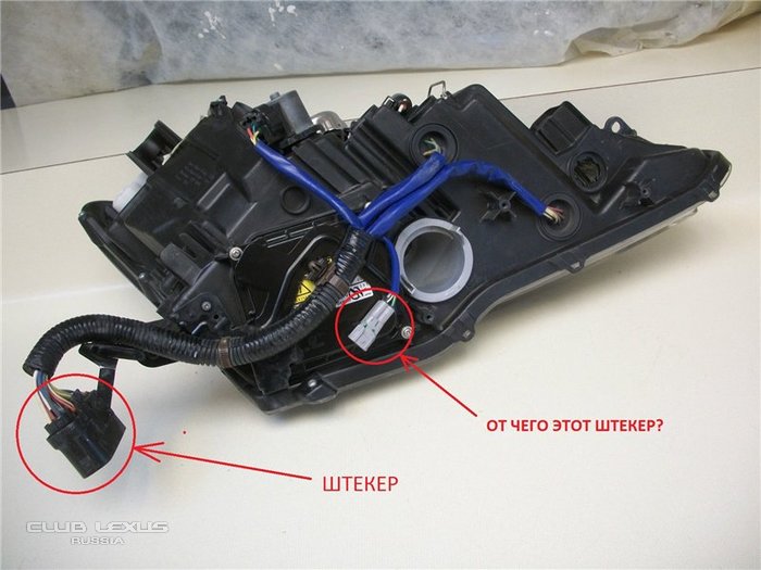

У меня в данный момент стоят галогенные лампы стандартные, ну я привык ксенону после ксенона галоген вообще не то ))))
Вчера когда менял лампы габаритов увидел что туда кЕтай ксенон засунуть не вариант совсем место мало))))
1.Получается у меня фары(линзы) идут без поддержки ксенонывых ламп? Где то читал что линзы ксенона и галогена разные
2.А Если заказать из ebay фары с родным ксеноном и AFS от америкоса встанут ли на мою машину фары? будет ли они работать нормально ?
3.Возможность ли заменить только линзу и цоколь моих фар и поставить туда штатные лампы и блок розжига ?

Как я понял это фары с штатным ксеноном а вот его штекер встанет ли на мою машину ? Laughing И еще от чего штекер рядом с блоком розжига?
Маленький штекер это проводка к поворотнику

а фары от рестайла встанут ? Надо ли делать переделку там по проводам ? на ebay видел фары от рестайла )))

Переделывать придется только подключение большого штекера, все остальное встанет без переделок.сам еще только фары купил, не устанавливал еще

А где найти этот Show me? А Куда я блок дену ? И как провода от блока засуну внутрь крышки ? Там вид лампу крышка прикрывает ?

Неееет нет Very Happy Мне проще заказать из ebay б.у фары и продать свой старые ))) Знающие и шарящие Laughing Скажите пожалуйста на мою машину встанут ксеноновые фары от IS 2007-2009 годов без всяких переделок ? Rolling Eyes [/code]

а как обычно не родной ксенон ставят? маленькая дырочка в фаре для выхода проводов блока, блок крепится где-нибудь под капотом и все..
