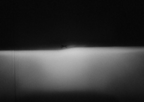

Различия штатных ксеноновых и галогеновых линз …
в основной массе различия только в цоколе используемых ламп и форме шторки формирующей границу света,
ксеновая линза

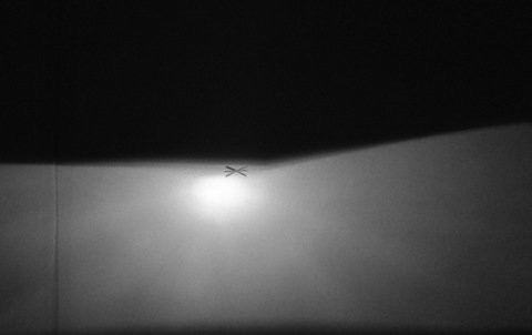

Галогеновая
И далее можно много говорить о чудо инженерах которые специально рассчитывали форму отражателя для ксеноновой линзы и для галогеновой в отдельности, … да визуально отражатели линз на одной и той же модели авто (ксенон и галоген )отличаются но зачастую на качестве света это практически не отражается (при установке в галагеновую линзу ксеноновой лампы )
И самое интересное что некоторые галогеновые линзы (с ксеноном) светят лучше чем ксеноновые линзы именитых производителей типа Хелла …
