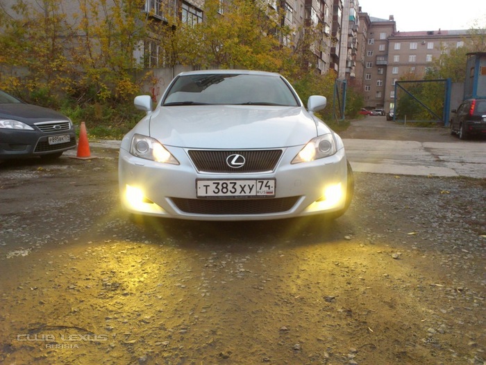

можно поставить желтый ксенон, ездил с таким год..в итоге воткнул 6000к ))
собственно старый ксенон 3000К + желтое напыление на лампах
ксенон в противотуманках)

Желтый ядовито смотрится...
Лучше поставить които вайтбим, он светит белым, и не ксенон...
