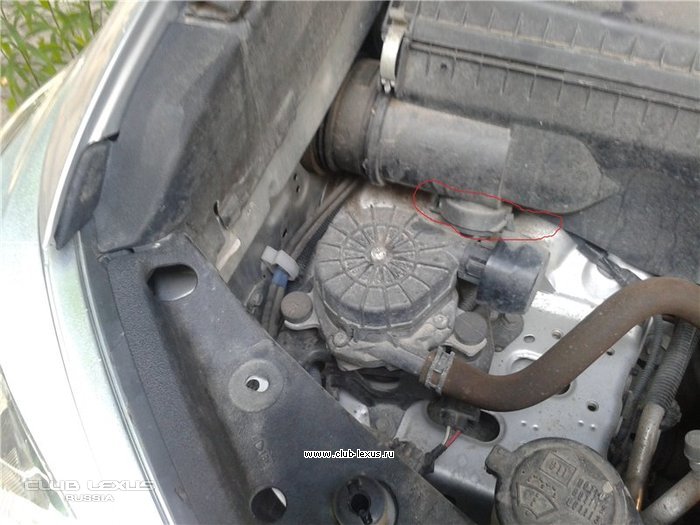

Есть в наших двигателях такой вот узел.
Повторю парт-намбер 17600-0F010 [На картинке обвел кружком]
Насос воздушный 17600-0F010 - ему нужно обслуживание?
Стало мне интересно, ему требуется какое-нибудь обслуживание?
И что он делает? Что будет, если он сломается?

по нему модно получить полно ошибок, так что если что он о себе напомнит.
это продувка катов.
расположение его крайне удачное- конденсат там не замерзнет, в отличие от прадика 4.0, где по этой системе полно ошибок вылетает часто, как раз оттого что в магистрали замерзают.
ни разу не слышал чтобы его обслуживали+ как видно он находится под коллектором впускным.

На прадиках разве есть продувка катализаторов?
6-11-2013
6-11-2013
Продувка катализаторов? Класс, спасибо. А если их нет, то уже и продувать не зачем.
А, кстати, зачем их продувать?
греет каты и лямбды
6-11-2013
6-11-2013
и на 2.7 и на 4.0
во время прогрева, когда смесь богатая выхлопные газы мешаются с воздухом и каты не забиваются + экология лучше.
главное дожиг, соответственно температура выше
Но не на всех: для GX470 - только с двигателями с технологией VVT-i

Все-таки с VVTi ...
А я смотрю на фото и думаю, что это не GX
Значит еще одной ерундой у меня меньше.
Приятная новость.

на фото прадик 2.7
такая же болда у жыкса под коллектором впускным виднеется

У меня на 4-х литровом прадике нет такой продувки.
Даже по каталогу не смог найти.

вот двиг 1gr. нового образца 4.0 150кузов.
на 120 не ставили.

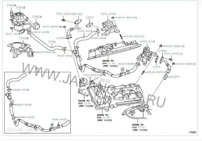

На БМВ дизельной было похожее, называлось EGR. Система рециркуляции отработанных газов.
Часть выхлопных газов идет во впуск где смешивается со свежим воздухом и идет в цилиндры. Утром - быстрее прогревается ДВС. Ну и лучше экология на горячем двс.
В бмв ее все глушат. Машина меньше дымит и чуть лучше едет и впуск сажей не забивает.
Судя по схеме тут что то похожее - выхлоп идет во впускной коллектор. А дальше сами решайте хорошо это или плохо.
