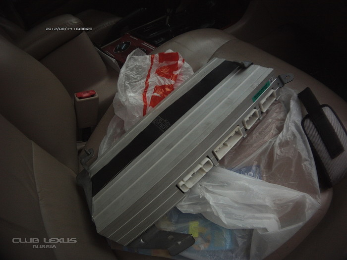

МЛ у меня стоял. Вот даже фото сохранилось
Магнитола подвела!!!

ага , у меня этот ML мать его так с тачскрином и гавкнул именно усилок
