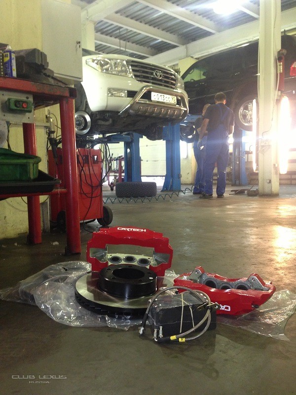

Tolex Tuning писал(а):
тормозная система CARTECH для передней оси

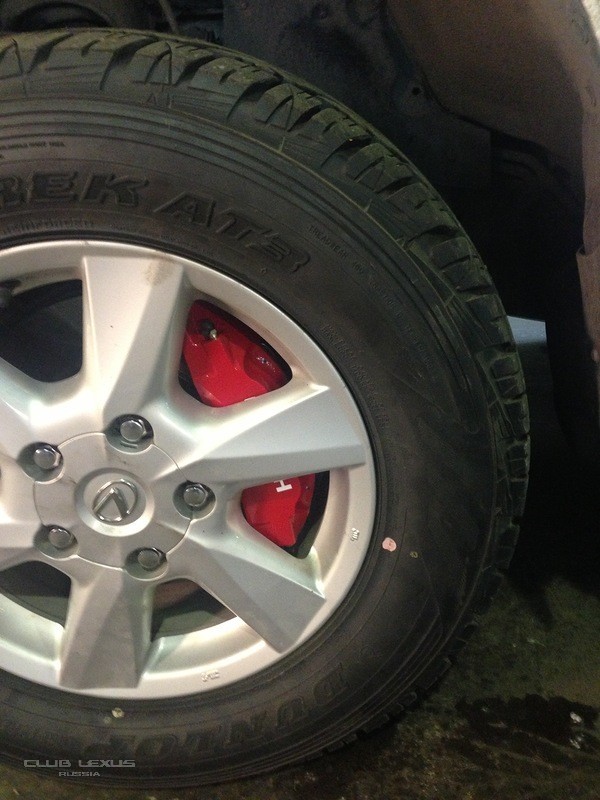

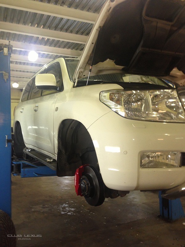

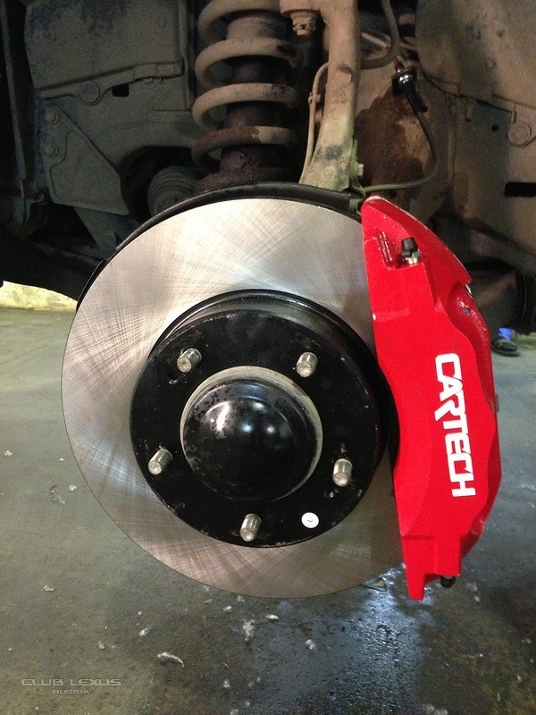

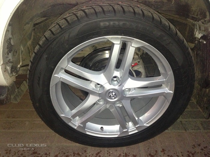

Вчера в Толексе установил эти тормоза на переднюю ось + армированные тормозные шланги на обе оси

18"
усиленная тормозная система CARTECH на LX570 и LC200 для R18
22"

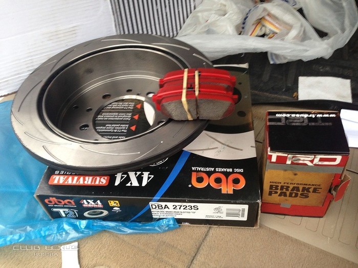

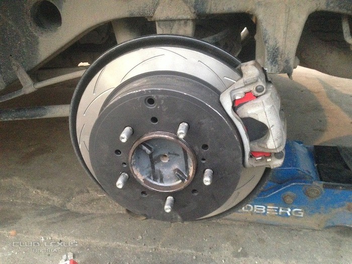

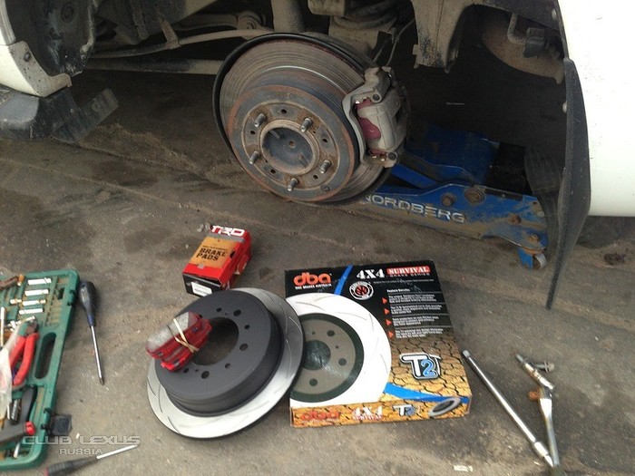

ранее там же приобрёл на зад диски ДБА + колодки ТРД и самостоятельно установил:
Тормоза сразу стали как на нормальной машине, перестали быть ватными, адекватно реагируют на педаль тормоза, не смотря на то что ещё не обкатались и не притёрлись!
Наверное придётся и на заднюю ось Картех ставить, чтобы нормально смотрелись и носом не клевала)
Очередное спасибо Толексу за отличную работу и хорошие клубные цены!
