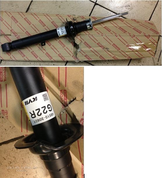

Стоимость - 8000 руб. за один, итого 16000 руб. Стойки с изменяемым уровнем жесткости, ставились на рестайлинговые GS с 2008 года. Фото с номерами:
Замена стоек на 2008 г.в. в реальности проста, снять – поставить. Но необходимо не забыть перевести селектор переключения жесткости в положение NORM, новые стойки находятся именно в этом положении изначально.

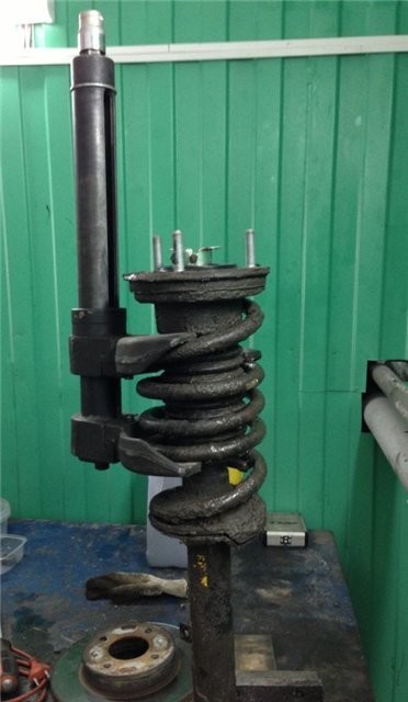

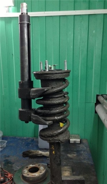

привет усем!подскажите пожалуйста новичку*купил передние стоки не регулируемые на гс 300 2005г. хочу сомастоятельно заменить.вопрос:1 нужно ли снимать опорный подшибник? 2-нужна ли стяжка для пружины или без нее можно обайтись? 3-выкручивать начинать с низу или с верху,или нижнюю втулку выбить впоследнюю очередь? спасибо всем за помощь!*
1 если 4ВД то опорный снимается со стойкой и потом его снимать. если привод задний то никакого подшипника нет
2 стяжки обязательно, как пружину снимать будешь?
3 без разницы
