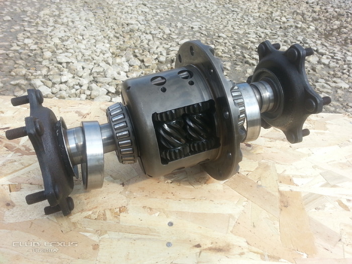

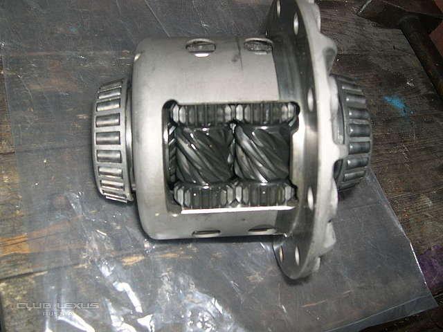

куда тут шайбы вставлять?
точнее даже так (сорри за размер)
блокировка дифференциала

Слева и справа соответственно...
Дырочки для всовывания приводов(в данном случае флянцев приводов) находятся прямо за подшипниками (если смотреть с лицевой части дифа)...
Если не дорабатывать/стачивать привод туриковский, то в месте крепления его к ступице, он начнет стачивать металл, следом за ним пойдет и датчик АБС, т.к., привод массивнее и больше в диаметре, чем наш...

1. у меня редуктор в сборе с приводами. но пара 3.7. если переставлять -то 2 варианта: либо торсен в мой редуктор либо мою главную пару в JZX редуктор.
2. привода - массивнее. где, что и на сколько стачивать? тамже на приводе гребенка АБС находится - как его стачивать? привод вообще в станок влезет?? (онже "почти неразборный" вроде)
3. шайбы - всеравно не понял. шайба -она как проставка будет работать. как она поможет защелкнуть привода, если родной привод короче и мы еще и шайбу надеваем? или всетаки шайба вставляется вовнутрь корпуса торсена?

на фото наверное редуктор в сборе,тоесть две полуоси уже вставлены,и они наверное вынимаются ,и шайбы ставятся между этими полуосями и редуктором

УРА!!!!!!!!!!!!!!!!!!!!!!!!!!!!!!!!!....Понимание пришло наконец!!!!!!!!!!........... Laughing

я собственно сразу так и думал,просто хотелось увидеть редуктор в картере)

вот. дочитал (вместо работы) тему на форуме маркообразныхSmile
теперь понятно.
буду искать людей с руками или с подъемником.
вопрос - если заморочиться с JZX приводами- какой приход будет? кроме того что они более толстые, тяжелые и прочные (наверное).
