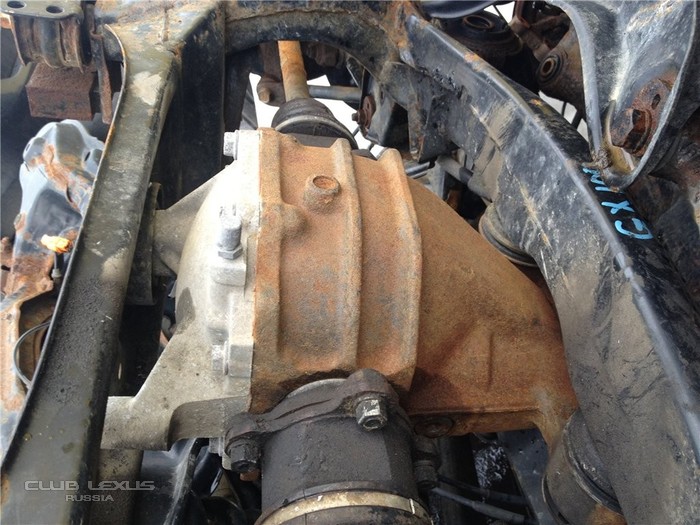

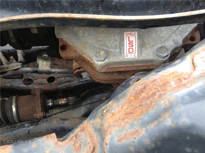

На разборке у друга сфотал редуктор от атмосферного Марка с блокировкой.
блокировка дифференциала
Скорее всего скоро перекочует ко мне в редуктор.
15-05-2013
15-05-2013
Это редуктор 7.5 дюймов и LSD, у нас редуктор 8 дюймовый, более того, если вставить в наш редуктор просто блоку от турика, то наши привода не защелкнутся, потому что короткие, можно поставить целиком редуктор 8 дюймовый с блокой и приводами от турика, тогда будет счастье, кроме того, еще и привод станет разборным...)
