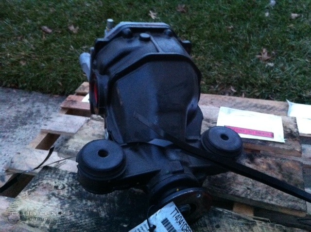

у меня IS 300 АКПП A760E, у IS 250 A960E. Но как видно из картинок редуктора у нас одинаковые 8 дюймовые?
IS 300 блокировка дифференциала
IS 250 блокировка дифференциала[/img]

8 дюймов у всех

У IS 350 8.5 Inch

если постаить 8-ми дюймовый редуктор в сборе с Торсеном, то ничего страшного не будет, вон 1000 сильные Марки ездят и ничего...

у GT 86 какая ГП?
подойдет редуктор в сборе от GT 86 без всяких шайб, просто bolt-on?

Babuin23 писал(а):
у GT 86 какая ГП?
ГП. Х.З.
А вот блока встанет сто пудов, болт-он
