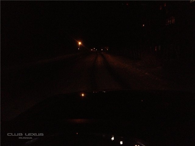

JD2004 писал(а):
вот как темно Cool
Как снять фары ?
ближний
Как снять фары ?
JD2004, спасибо за фото. Попробую прокомментировать Ваши фото ближнего света.
Светораспределение китайских модулей выполнено не совсем грамотно. Объясняю почему: на фото отчетливо видно, что света избыточно в области от 5до 15метров (в красном овале). Выходит так, что сам себя слепишь и приходится напрягать глаза чтоб контролировать зону ближнего от 15 до 70 метров (зеленый овал) Ведь именно туда стремится наш взгляд, чтоб иметь запас реакции и тормозного пути в случае чего. Наши зрачки глаз (сужаясь) реагируют на большое кол-во света прямо "под носом", при этом нужно напрягать глаза, чтоб видеть дальше чем "под носом". Тот же эффект, когда находясь внутри из освещенного помещения смотреть в окно за которым уже темно и/или сумерки.
А ведь тут все просто - ночная езда по большому счёту это реальная "игра в тетрис" т.е. чем раньше мы узреем посторонний объект на дороге, тем больше времени у нас остаётся на реакцию и действие. Ведь так?
