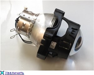

Я тоже поменял всю внутреннюю часть фары, билинзы хелла, ксенон хороший, блок розжига смонтирован под декоративным отражателем, прям в нижней части фары, все влезло, внешний вид, всё как родное, никаких проводов лишних, только линза более выпуклая, свет просто отличный, удачи в хорошем деле, родной свет плоное гавно
а откуда модули , а то пишут что они идут только с блок фарой тигуана

Не знаю откуда, все было в одной коробке, они даже со стеклом, как минифара, просто стекло и корпус выбросили, а внутренности вставили мне в фару, но это не блок фара, хрень как на mb g brabus
