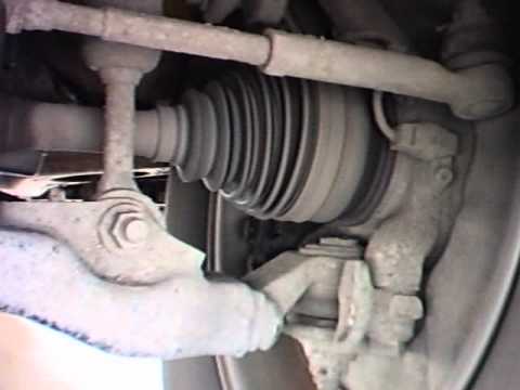

Этот скрип передаётся на микрофон через крепление камеры... Либо само крепление камеры, либо рычаг поперечной устойчивости скрипит в резинке, т.к. камера к нему прикручена похоже.

vtb54 писал(а): либо рычаг поперечной устойчивости скрипит в резинке, т.к. камера к нему прикручена похоже.
а вот догадайтесь, к чему камера прикреплена
