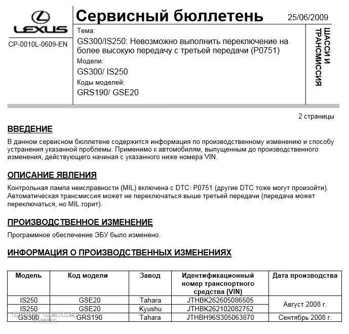

Замените соленоиды и сделайте сброс адаптации, здесь собран весь опыть и есть рекомендации Толекс club-lexus.ru/...opic.php?t=67606&start=0 club-lexus.ru/forum/viewtopic.php?t=100926
Если ваше авто подпадает под обновления ПО, то лучше обновить, очень заметно меняется поведение акп, несмотря на то что ошибка может не появляться.
