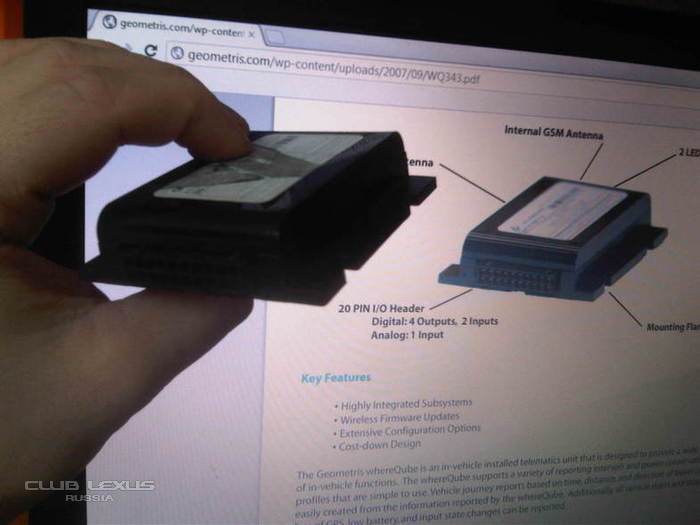

Прошу помощи определить што за прибор? Эта штука установленна ни на Lexus, а на Yaris 2008 моей жены (из США). Вопрос задаю здесь, так как любители Lexus более продвинуты в сфере дополнительного оборудования
На панэли две кнопочки и лампочка
Провода идут вот в такой прибор (разобрал, в нутри нашёл карточку телефона).

AVL Locator – whereQube AVL™
Американский прибор GPS и GSM. Определяет координаты, шлет их по GSM ( GPRS ) оператору. Есть тревожная кнопка и вход для микрофона ( это как раз бирюлька маленькая та что вынесена в салон )
Спасибо!
Дизайн и разёмы коробочки идентичные:
GPS антенна стоит с нарyжи прибора:
Функцый вроде много, но какой мне толк с него, так и неясно
geometris.com/w...ds/2009/09/whereqube-avl.pdf
