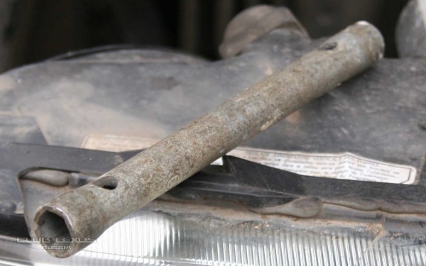

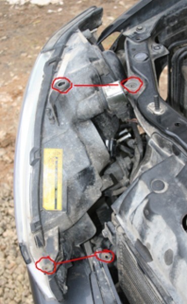

Спасибо за фотки! Мучался 2 часа, не мог сообразить как подлезть, залез на форум - а тут с фотками!!! На самом деле все меняется просто! Позволю себе дополнить ответ Хищного. Итак: 1) Откручиваем подкрылок до середины ( чем больше открутишь - тем проще подлазить, тем больше крутить) 2) Откручиваем крепление блока со стороны капота (фото 1)
3) Откручиваем крепление блока со стороны подкрылка фото2 ( понадобиться ключ- трубка на 10 фото 3) . 4) Аккуратно достаем блок. Сверху может мешать крыло, снизу может цеплятся за бампер, справа за решетку. На решетке я открутил 3 самореза и чуть приподнял ее. 5) Все! Медленно и аккуратно вытаскиваем блок.
