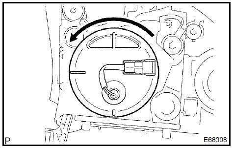

Недавно заметил, что на передней правой фаре ксеноновая лампа ближнего света при включении сначала загорается, а потом через некоторое время гаснет. Думаю, что накрылась ксеноновая лампа.
Подскажите, пожалуйста, как правильно менять эту лампу и какую лампу туда лучше поставить: штатную или альтернативную. Кстати в инструкции про замену лампы ближнего света ни слова кроме 35 Вт тип B.
Лампу можно любую ксеноновую с разъемом D2S (для линзованной оптики).
Если сможешь - меняй без снятия, но что то мне подсказывает, что снимать фару придется
У нее 2 крепления сверху и еще 2 под бампером, его придется приснять немного с одной стороны.
L E X Как раз из инструкции и следует 4. СНИМИТЕ НАКЛАДКУ ПЕРЕДНЕГО БАМПЕРА.
Одно крепление без отгиба и приопускания бампера не получится освободить.
Как вариант - можно освободить несколько креплений подкрылка и, оттопырив его, подобраться к лампе со стороны колеса.
L E X писал(а): Не надо там ничего снимать,начинайте с пункта №7,я эти лампы поменял за 5 минут,купил лампы и у магазина тут же поменял.Вы попробуйте.
