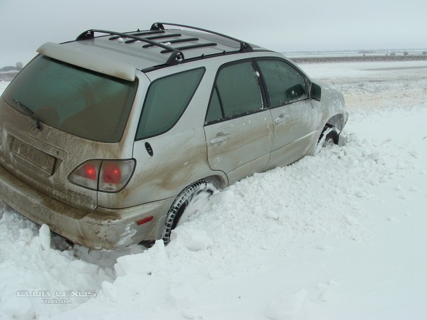

Въехал я тут на днях в сугроб (были у меня на то веские причины) на Рексе, а точнее повис на этом самом сугробе всеми тремя колесами и лишь одно заднее (левое) немного цепляло рыхлую почву под снегом и естественно буксовало. Так вот причуда всей этой истории в том, что крутилися (буксовали) только ДВА ЗАДНИХ КОЛЕСА!!!!!, передние при этом даже не дышали. Мож кто по-опытней, по-сообразучей подскажет, разъяснит, как такое могло быть, вроде привод полный, а работал как заднеприводный?
Рекс AWD (без вискомуфты) – точно.
Летом на песке и в раскисшей глине не раз наблюдал, как гребут все четыре, а здесь только задние, не понятно?
Причуды полного привода!?

Дауж неприятные у тебя веские причины судя по фото. Не знаю что и сказать даже. У меня кстате такаяже хрень была в том году на Субару Форестер 2003 года (тот что с новым полным приводом типа крест на крест) так у него тоже только одно колесо крутилось,а еще у друга была проблемка на Ниссане в том году в сильный мороз задний мост вообще не включался только передок грею потом отмерз и заработал, что потом с машиной было не знаю он продал её.

Знакомо... Very Happy Так у рексов блокировок ниаких нет вроде бы! По диагонали если вывешивается, то труба полная...
Естественно. Бесполезно ожидать от паркетника внедорожных качеств. Полный привод на Рексе исключительно для безопасности и уверенности на дороге, но увы, никак уж не для трофи.
Да... Sad Но сугробы месит неплохо получше чем Монтеро-Спорт (субъективно). Но все же лучше сотка для таких дел... Или ЛХ Very Happy !

Про вседорожные качества Рекса - всё понятно. Непонятно, то что раньше из песка и грязи "выкапывался" всеми четырьмя, причем постоянно вращающимися. Сам со стороны наблюдал. А в этой ситуации буксовали только два задних. До этого с приводами и коробкой ничего не делалось, вроде ничего не ломалось.
Хотелось понять, почему в этой ситуации полный привод работал именно так?
Думаю это было бы интересно многим, т.к. от такой ситуации никто не застрахован.

Как раз на Субару эта проблема решаема, даже при диагональном вывешивании принудительной блокировкой задних колес подтягиванием ручника. А здесь как не пойму. Шайтан какой-то! Американский!

А если тоже самое сделать на rx?
Я про стояночный тормоз

Может, но теперь надо опять в сугроб для проверки Very Happy Very Happy Very Happy
Интересен механизм! В Субару понятно почему надо блокировать. А в Рексе нет.
