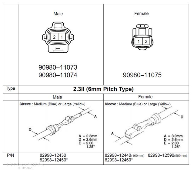

ДВС всем. оторвал разъем подсветки правого порога GX470

Наверно тока основные и без номеров пинов.
Они всякие разные бывают, парт номер со звёздочкой "Gold–plated" позолоченные. Amd wassup
Вот например -
