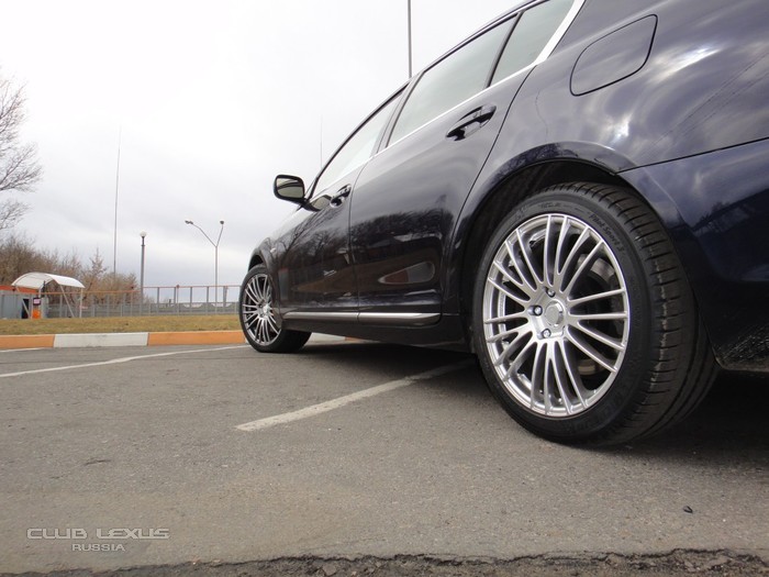

По приходу весны решил побаловать свой GS вкусняшками, не могу не похвастатся
1. Диски Enkei SC 18 8x18 et45

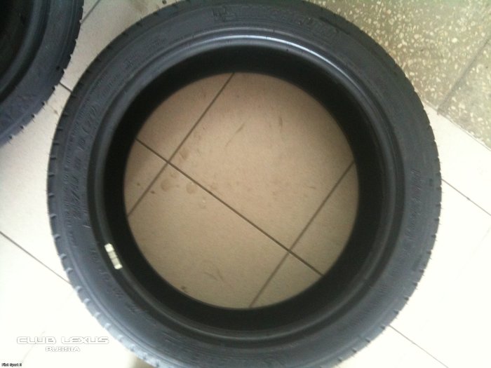

2. Резина Michelin Pilot Sport 3 245/40/18 97Y XL (усиленная боковина - для наших дорог самое ОНО
3. Поменял для профилактики втулки и стойки стабов,тормозные диски, противоскрипные пластины и колодки по кругу, зделал развал. На очереди полировка и тонировка
4. А вот собственно и результат, которым я доволен на все 100%
В живую смотрятся очень зачётно, особенно в движении. Критику принимаю =)
По поводу дисков - искал вариант похожий на ОЕМ но с изюминкой, с моей точки зрения - угадал.
По резине - проехал всего 60 км, объективно пока не могу судить, но субъективно - с одной стороны резина мягкая, не ощутил большой разницы после зимней R17, но поскольку боковина усилена, немного чувствую колею. Руль потяжелел, НО как она теперь вгрызается в повороты - не описать словами. Отключил трекшн, газ в пол со светофора - не намёка на срыв, бешенная хватка за асфальт и набор скорости. Друг, сидев рядом, говорит: ты что, мотор чипанул ???
P.S.: колёса накачал азотом 2.4, по табличке на стойке нужно на 245/40/18 качать 2.3, НО там индекс нагрузки 93 а не 97 как у меня.
Правильное ли давление я выбрал?

Про между прочим: как и многие владельцы GS был недоволен качеством тормозной системы. Заказывал тормозные диски и колодки Rotora, благо у поставщика вышла заминка и я отказался. После замены тормозных дисков и колодок на Textar и переходе на 18 радиус с хорошей резиной, для себя зделал вывод : тормоза на GS 3 Очень достойные
xl к слову не усиленная боковина а увеличенный индекс нагрузки... ну этт так, а резина конечно просто класс, оч мишку пилота люблю но ям она не переносит - так что аккуратней!

Я звонил на горячуюю линию Michelin, так вот они настойчиво реккомендовали брать XL, так как она лучше подходит для наших дорог. Опять на....ли видимо . А по поводу ям - езжу в городе не больше 40 в основном, ямы все стараюсь объехать (хотся у нас город - идеальное место для проведения ралли по гравию )
