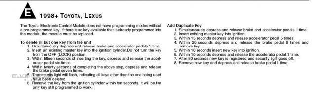

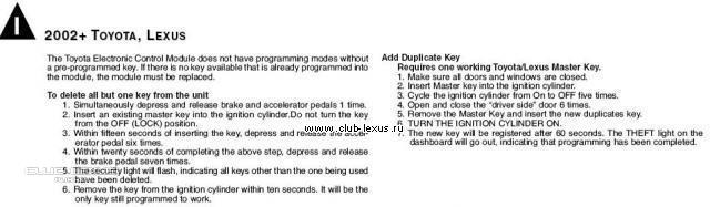

Если с английским дружишь - то здесь
link
Только, в ТОЧНОСТИ выполняй то, что написано !!!

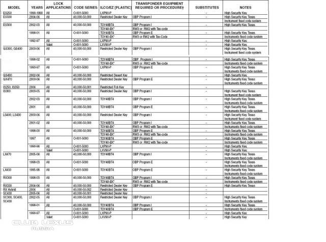

Вот что написано в одной книге:
Типы используемого оборудования (ключей)
OBP-E и OBP-I (on board program тип E или I)
Нужна инструкция по програмированию ключа
Получается, что и для RX300 используется новая процедура (тип I)
а для RX330 - старая
Ошибка Shocked
В любом случае, требуеться проверка

flashLAV
ты народ уже совсем запутал Smile
вот мне честно скажи - на РХ330 ключи прошить смог? Нет? Ну так и нафига это все Very Happy
текст оригинал звучит так:
