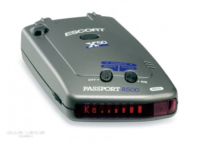

Есть ли радар-детекторы с разнесенной установкой за разумные деньги?
Или только Escort Passport Qi45 за 25 тыс руб? Amd Surprised
Такого вот Вистлера хватит для обнаружения Стрелки и прочих последних радаров?

Еще вариант.. Sho-me-r-500..
avtogsm.ru/sho-me-r-500-p4073.html
Очень хочу разнесенную установку. Правда не пойму как будет принимающее устройство находится под решеткой радиатора. Туда ведь столько грязи летит зимой. Amd gmm

нафига тебе эта скрытая установка???
ну ведь посмотри, сам блок индикации почти размером как сам радар детектор... те его опять кудато тулить надо, на торпедо класть или под потолок вешать и скрыто провода укладывать...
к томуже установка его за решётку снижаетчувствительность -чем выше детектор, те лучше приём..
а ради чего??
Скрытая установка это для стран где запрещены детекторы!!!
нам то пофиг пока... а ради блока с лампочками столько гемора с проводкой затевать....
у тебя какой детектор?
Шоми это сам знаешь что за фирма, к чему её вообще рассматривать??...

скрытая установка, это не значит что его не видно!!
понятие скрытая подразумевает разнесение блоков регистрации и индикации!!! она скрытая для правоохранительных органов, те если у тебя изымают внутрисалонный блок, то он не является детектором!! и тебя не могут обвинить в его использовании!!
Вот что означает "скрытая", а не то что ты думашь что его не будет видно...
а коробочка со светодиодами на торпеде по твоему не привлечёт внимания ????
хотя судя по наличию рамки её можно вмонтировать в панель, но ты что собираешься курочить торпедо??? ...
Да, он у меня висит под потолком постоянно над зеркалом и его с улицы не видно, тк он штатной тонировкой ещё "прикрыт", нет никаких проводов и тд...
повесь регистатор справа от зеркала, а детектор слева над зеркалом и не будет тебе ничего мешать и не сильно заметно как на торпедо будет...
