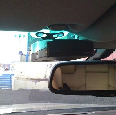

наконец перенёс с торпедо детектор на стекло у зеркала.
подогнул только площадку с присосками под кривизну стекла, висит и не думает отваливаться!!!
подключал снимая блок кнопок как описано в начале темы
Единственное что я не искал + в жгутах, а сразу прикинул и вызвонил его на фишке питания зеркала - оранжевый провод.
Преимущество такого подключения в том, что с зеркала не снимается питание при запуске авто! и радар раз пройдя тест при включении зажигания, повторно уже не пищит, как при включении его в прикуриватель или другие цепи питания!!!
На фишке зеркала как я понял два питания - один на автозатемнение, второй на датчик освещенности который с обратной стороны зеркала есть.
Сегодня вскрывали люстру с приятелем. Он на своём Лансере не раз вскрытия проводил )) так-то посмотрев на схему, которая на 2-ой странице этого топика, он сказал следующее: какие нафиг отвертки обмотанные изолентой? я её так "выдерну"! ))) Так он не говорил конечно же, чтоб меня не пугать ) но по сути всё так и сделали. Осторожно оттягивали одну детальку за другой и люстру получилось демонтировать.
Далее надо было найти на фишке + не нужный. Так хотел приятель сделать! Говорит - надо найти не нужный +, чтоб проблем не было и т.д. Хотя мы понимали, что диоды в люстре потребляют немного (да и работает освещение редко).
Проходит время, вольтметр я держу повыше, а приятель тестит все контакты на фишке в поисках +. Тут я понимаю, что освещение люстры всегда работает, даже при выключенном зажигании. Меня это не устраивает! Надо чтоб видеорегистратор откл. и вкл. сам, а не принудительно. (*Включается и выключ. видеофиксатор при подаче питания) И о чудо! Методом исключения, а так же включая и выключая зажигание, находим на коннекторе левом + который нам нужен! Он оказался один и отвечал за один светодиод, который находится по центру. (загорается при включении освещения "приборки" выше минимума) Подключаемся к нему, проверяем работу видеорегистратора - всё отлично можно собирать всё обратно.
- Правый коннектор вообще непонятно зачем нужен, т.к. + мы там ни одного не смогли найти. Возможно за аудиосигнал микрофона отвечает.. (или за люк или за homelink(кнопки-открытия-гаража), если у вас "американец".) Аналогично в левом коннекторе - куча проводов на коннекторе и непонятно зачем нужны. В потолочной люстре всего лишь ведь подсветка с несколькими диодами и микрофон телефона. А там и плата огромная, и куча проводов ненужных. Вроде как "ненужных" )) -
Теперь видеорегистратор работает без свисающего провода и с закрытой пепельницей!) Ура!)

Цитата: На фишке зеркала как я понял два питания - один на автозатемнение, второй на датчик освещенности который с обратной стороны зеркала есть.
ну я же указал к какому подключился, где питанее есть и чем тебя не устраивало это решение, что нужно было лезть в люстру дабы сделать тоже самое что и при подключении к зеркалу???
у меня радар работает сразу при включении зажиганияи не тухнет при включнии стартера... для регистратора само то,чтобы небыло многократных стартов записи...
markii писал(а): ну я же указал к какому подключился, где питанее есть и чем тебя не устраивало это решение, что нужно было лезть в люстру дабы сделать тоже самое что и при подключении к зеркалу??? у меня радар работает сразу при включении зажиганияи не тухнет при включнии стартера... для регистратора само то,чтобы небыло многократных стартов записи...
Вроде тоже всё нормально с работой устройства. Не тухнет при включении.
При подключении к зеркалу надо было резать провода?
Или так же через фишку (коннектор) можно было?
Не знаю, зачем. Просто у меня приятель хотел не навредить. То есть подсоединится к не использующемуся плюсу где-нибудь. Я пытался объяснить, что вроде как ничего страшного не будет, если мы даже к зеркалу подключимся, но он "настырный" ) да и в электрике мы не "бум-бум" ) откуда знаешь, что будет потом )
То есть можно подключаться и к зеркалу? Ничего страшного не будет?
ничё не режется, ты же в параллель запитываешься!
зачистил 2мм изоляци этого провода и на него маму обжал, заизолировал, а на доп кабеле у вистлера уже папа есть, просто соединил и всё.... минус под болт на крыше...
причём для данного подключения даже люстру снимать не надо!!! тк данная фишка расположена под кожухом над зеркалом,который так и так первым снимать надо - он на защёлках ....
Минус так же на болте на крыше.
