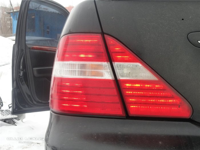

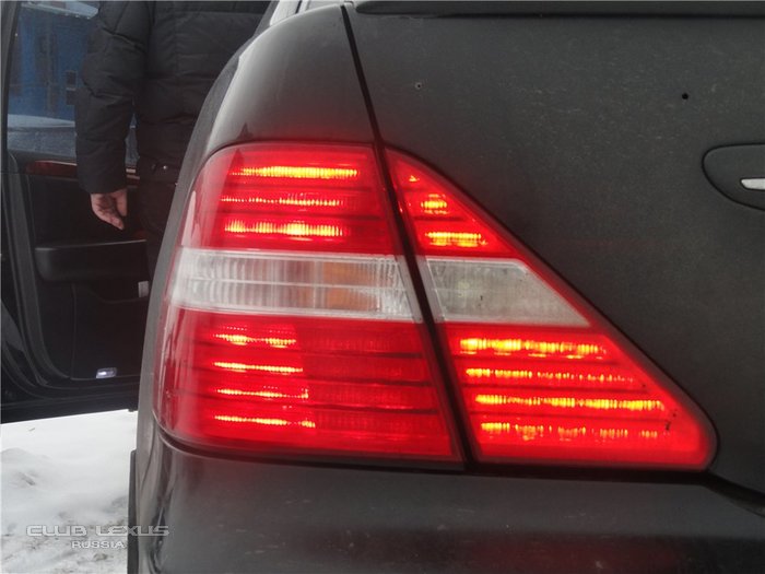

Кхе! Я себе привез внутренние фонари, от Пендосии (Спасибо Антону, у него подглядел).
В Америке и внутренний фонарь диодный (Европа как всегда отдыхает).
Мой электрик трахался 2 дня и теперь у меня в жопе такой свет, которого не только нет на Европе и даже на Америке!!! Габарит горит везде, сверху, снизу, внутри и снаружи, ну и главное Стопы тоже горят сверху и снизу на наружном фонаре!!! Ну и туманки никуда не пропали, все фунциклирует!
Вот помоюсь сегодня и сфонаю.!
Пы СЫ Кому нужны внутренние фонарики от рестайдинга?!
